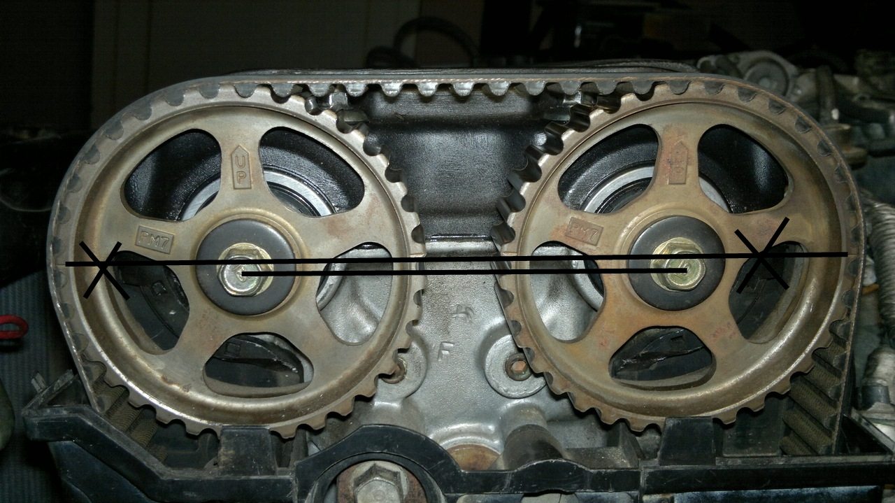

Че то ничего не пойму. Количество зубьев разное между метками на одной шестерне. Тоесть если метки соеденить линией она никак через центр не проходит. По каким тогда меткам правильнее выставлять?

последняя картинка - правильно выставленные метки
Re: Метки на валах.
Сообщение D_Pavel » Вс янв 01, 2012 9:21 pm
alex654213 писал(а):Че то ничего не пойму. Количество зубьев разное между метками на одной шестерне. Тоесть если метки соеденить линией она никак через центр не проходит. По каким тогда меткам правильнее выставлять?
Именно по ним и правильно выставлять. Линии не должны проходить через центр. Метки должны быть на одной линии.

Получается центр шестерни ниже линии по которой метки ставятся?

alex654213 писал(а):Получается центр шестерни ниже линии по которой метки ставятся?
Да

Из простой процедуры раздули СЛОНА!!!!
Правильное выставление меток,по нижней линии!!!!!!
И НЕ ИЗОБРЕТАЙТЕ ВЕЛОСИПЕД!!!!
УЧИТЕ МАТ.ЧАСТЬ-МАНУАЛ И Т.Д.

Сообщение Crazy-1 » Чт янв 12, 2012 1:08 pm
Правильные метки по нижней линии!!!

Ставишь линейку к центрам оси р/валов и выводишь метки к линейке,метки должны стать в один ряд с осями валов.Следующие метки на шестерне колена и масло-насосе должны совпасть!

А на масленном насосе нужно метки ставить? Бред. :D Какая разница как масло гонять по кругу. На помте же нет меток :D

Crazy-1 писал(а):Ставишь линейку к центрам оси р/валов и выводишь метки к линейке,метки должны стать в один ряд с осями валов.Следующие метки на шестерне колена и масло-насосе должны совпасть!
Пишешь одно, а на фото другое :D

Внутренние метки должны совпадать и быть на одной оси с центрами болтов распредвала. Крайние метки не должны совпадать на ZC, а на D16A9 и Z5 должны быть в одну линию. На фото нарисовано правильно!

это что значит криво стоят???

OSS_CRX писал(а):Внутренние метки должны совпадать и быть на одной оси с центрами болтов распредвала. Крайние метки не должны совпадать на ZC, а на D16A9 и Z5 должны быть в одну линию. На фото нарисовано правильно!
Получается на ZC нужно по внутренним меткам ставить? Зачем тогда наружные?
Сколько людей, столько мнений. На ZC чтоли расстояние между валами другое чем на Д16? Ты не сможещь точно отрегулировать по осям валов или по крайним меткам, потому что у валов нет промежуточных положений, есть только дискретные. Как получится так и получится. Может вообще что-то среднее выставится. Чтобы отрегулировать точно нужны разрезные шестерни.

Сообщение alex654213 » Пн янв 16, 2012 6:54 pm
Скорее всего можно по любой из метки ставить. Допустимая погрешность. :roll:
