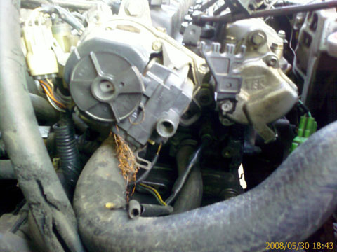

в общем вскрыл траблёр и увидил вот это Изображение там внутри идёт 3 проводка так один попал на звёздучку считающю какой целиндр в ВМТ, накмоталась на неё вот оттуда и восьмая ошибка я так думаю.

Сообщение crx87 » Ср июн 11, 2008 1:08 am
Поставил траблёр Bogdan-а всё заработало машина снова жгёт резину. Надеюсь мои мозги подарят много положительных эмоций богдану. Удачи ему в не лёгком деле востоновления цирика и редкой сильвии s110.
