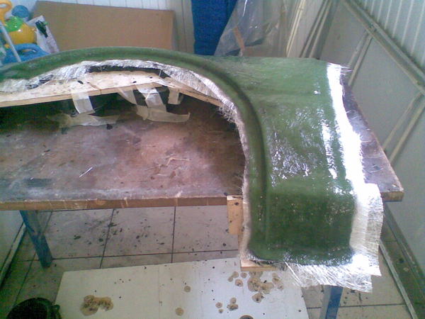

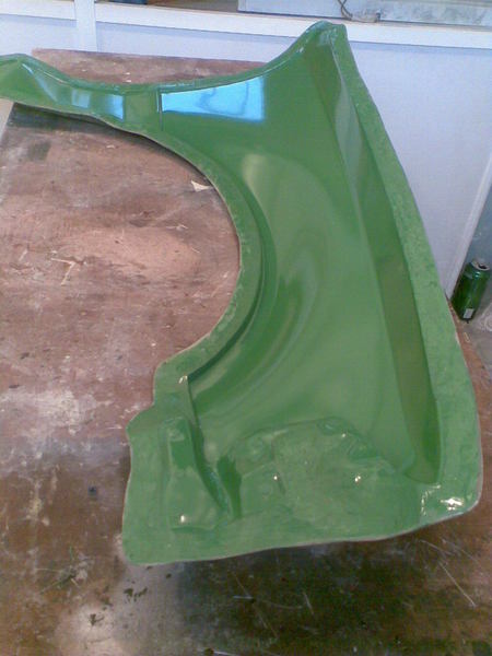

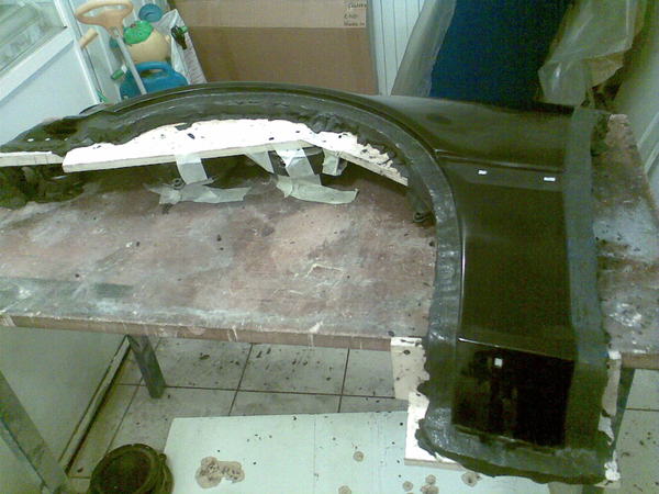

посмотри мои работы
из стекломата делаю

здесь у меня отбортовки на крыле составные

Крыло одногруппник снимал без отбортовок, одним куском нормально снялось.

Я имел в виду матрицу крыла делали одним куском, без фланцев. Крыло получилось такое как и должно быть, со всеми загибами.
