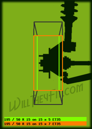

Сообщение B00M3R » Пт фев 10, 2012 11:48 pm
Други, во-первых, чтобы рассуждать о вылете, спросите какая ширина у дисков.
К примеру 5J+35 могут и не встать, а 7j+35 залетят как миленькие.
К слову скажу, у меня 7j +38 на встали, колесо упирается в загиб рычага сверху. Поэтому стоят на проставках.

Сообщение B00M3R » Вс фев 12, 2012 12:59 pm
Вот именно так как на картинке 7j у меня и не влезло. Уперлось в стойку колесо.
Вылет считается на всех одинакого, +/- ХХ мм от вертикальной оси диска.
