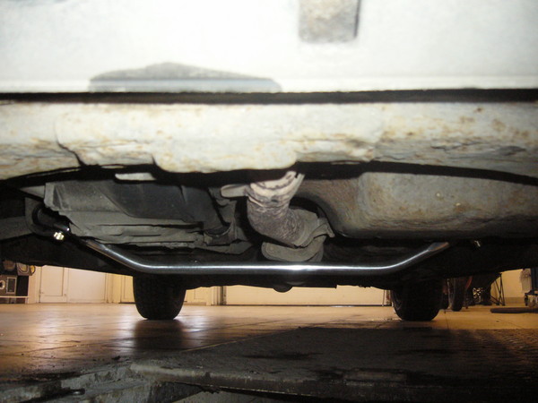

вот пришли распоркиИзображение а вот две уже поставилИзображениеИзображение

Вопрос??
Нижняя распорка нах???
Чтобы зацепить за что-нибудь, и колея стала уже????

для усиления жёсткости кузова в месте между креплениями продольных рычагов.
грубо говоря образует трапецию всумме с распоркой на стойках сверху, а так да, как грицца и член сломать можно

Мля если зацепить сильно днищем, вырвет нах эту распорку вместе с мясом. В какие хоть дырки она там внизу прикручивается-то?

Распорка, которая дает максимальную жескость должна быть прямая. А это китайский фуфел

НАфига ставиццо распорко? Правильно - что бы повысить жесткость кузова т.к. у хонды железо тоненькое и кузов весь играет, а это ухудшает управляемость. Вобще все не жесткие сочленения ухудшают управляемость машины. Соответственно чем выше жесткость кузова, сайлентов и т.д. - тем лучше машина будет рулиться. Мне вот как раз сейчас уже третий день делают распорки и переходних под кресло - думаю после выходных заберу - сфоткаю и покажу какими их делают у нас в автоспорте

Себе такие поставил но только три,четвертая передняя нижняя получается самой нижней точкой,точно буду цеплять
