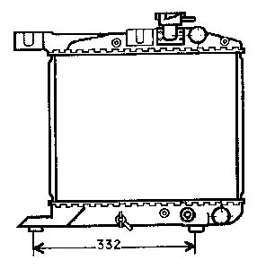

Сообщение COSSMASS » Пн апр 01, 2013 5:02 pm
Re: радиатор Alum на 1 gen
Сообщение Arsik » Ср апр 03, 2013 9:43 am
короткий с 5 поколения не влезет?
Сообщение Arsik » Ср апр 03, 2013 10:13 am
какие вообще у него размеры? кросы просто есть по номеру 19010 PE0 033
